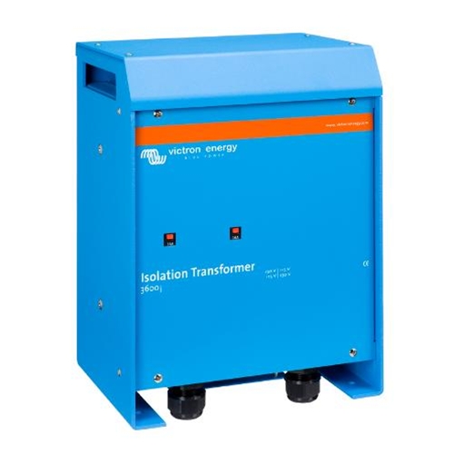

Dan bin ich auf die sichere seite
Trentrafo von victron mit softstart

  #139
Alt 07.03.2012, 00:07
Registriert seit: 31.10.2009
Ort: Linz AT
Beiträge: 845
Thanks: 3.447
Meine Stimmung: Cool
Anhang 16787
800€
Victron quattro 5000/120-100
Anhang 16788
3.125€
