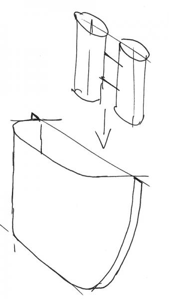

Hallo,
spiele schon länger mit dem Gedanken, mir im Boot eine Halterung fürs Fernglas zu bauen.
Sie soll etwas so aussehen:
Hits: 5385
Größe:  16,0 KB
Diese Halterung soll innen rechts vor dem Fahrersitz an den Rumpf mit Epoxy geklebt werden, deshalb auch der Rand links und rechts und die Rundung nach unten an der Rückseite.
Wie würdet ihr sie bauen?
Aus GFK mit Gelcoat (wäre perfekt, allerdings gibt es da die Problemzone oberer Rand) oder aus Alublech, mit Kunstleder bezogen?

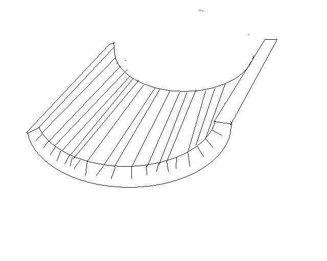

Ich würds aus Holz bauen, und dann mit Vlies und Kunstleder verkleiden.
ohne Vlies schauts Kantig und HArt aus

Du kannst eine Sperrholztafel wunderbar biegen wenn Du sie einschneidest , undten Deckel dran , beischleifen und das Ding wird richtig schön und kost fast nichts

Hallo Goran,
wie aus Holz??
Meine Idee war die Rückseite komplett bis auf den Rand wegzulassen und den Bootsteppich einfach von Oben weiter in die Halterung reinlaufen zu lassen.
Die Draufsicht soll eigentlich sehr rund bleiben und sich der Form von meinem Fernglas angleichen.
Wie sollt das in Holz gehen??
Frage hat sich teilweise überholt, da wir beide gleichzeitig an einem Post dranwaren
Liebe Grüsse

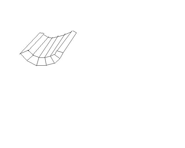

Auch winkelig geschnittene Stäbchen können zu Bögen verarbeitet werden
Oder 2 bis 3 Biegesperrholz (1-1,5 mm stark).
Langsam gefällt mit die Idee mit Holz
Liebe Grüsse
Alt 25.02.2009, 14:47
Um das mit Expoy an den Rumpf zu kleben, von welcher Breite der Auflagefläche sollte ich ausgehen. Sind links und rechts 1,5 cm genug?
Mit Epoxyd reichen 15mm an den Enden vollkommen aus,
würde eher 10 mm nehmen, und die KAnten der Bretter gleich dafür nutzen, extra LAschen brauchst dort nicht anbringen
