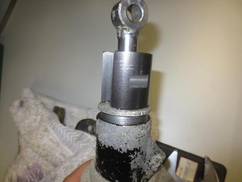

Als nächstes folgte das Verschweißen der Augen auf den Kolbenstangen
Alt 21.06.2016, 11:06
Diese feini Stangen sind in meinem Boot ?

Dann kam Tag X, Montage der Einzelteile
Insgesammt sind pro Zylinder genau 32 Teile zusammenzubauen.
Alles total easy, man kann nichts falshc machen.
Alt 21.06.2016, 11:11
Am Ende Deckel drauf und Leitungen anschließen
Die Trimmanlage frisch befüllen und durch mehrmaliges auf udn Abfahren entlüften lassen, immer wieder Flüssigkeit nachschütten.
Alt 21.06.2016, 11:13
Das Einzige was ihr an Spezialwerkzueg braucht ist so ein Deckelöffner mit vier Passstiften.
Und Loctite 270 für die zentrale Schraube Kolbenstange die auch das Auffahrventil festhält
