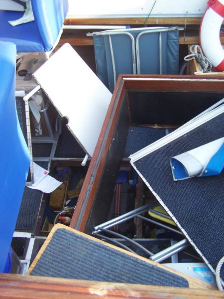

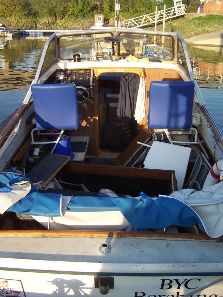

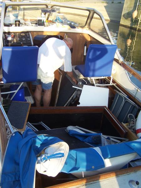

Fragt also nicht, wie das hat passieren können. Ich nehme an, eine Ansammlung von Benzin-Luft-Gemisch, das der Blower erst in den Motorenrau gezogen hat. Dafür sprechen auch die Aufnahmen von den Schäden. Aber das sind Vermutungen. Schaut Euch einfach die Bilder an (ja, meine keine Kodak hat sich als sehr stabil erwiesen. Sie hat den Knall unbeschädigt überstanden, aber mit dem Handy telefonieren jetzt wohl die Waller.....

Auch dem Bruder ist zum Glück nichts passiert. Mit meinem Handy können jetzt die Karpfen telefonieren, dass ist weg. Ebenso ein Handbuch Donau 1. Ansonsten hat es so ziemlich alles, was in der Plicht aus Holz ist, in die Einzelteile zerlegt. Auch das Verdeck hat sich in kleine Fetzen aufgelöst. Irgendwie hat meine kleine KODAK den Knall überlebt und so habe ich dann auch ein paar Bilder gemacht (für die Versicherung und so) aber hier hänge ich sie auch dran.
Wie’s mir geht? Am Körper grün und blau und Kopfschmerzen. Aber das wird schon wieder. Irgendwie habe ich großes Glück gehabt, dass nicht mehr passiert ist. Aber guckt Euch die Bilder an. Die Verpuffung hat den Bilgenboden von der Kajüte bis zum Motorenraum aufgedeckt und durch die Gegend geschleudert, daher auch meine Vermutung, dass das Gasgemisch erst durch den Blower in den Motorenraum gezogen wurde. Ich hätte mit dem Starten vielleicht noch 5 Minuten warten sollen???.
