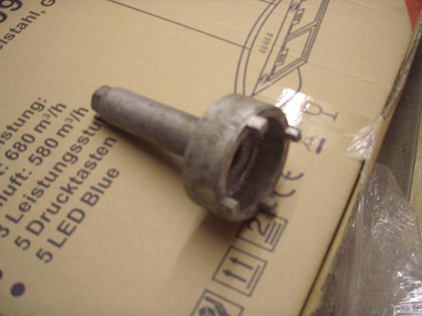

Sag mal Olaf, hast Du den Schlüssel den Ring oben bei der Gelenkwelle,
ich habe da auch nen Wellendichtring der nicht mehr so ist wie er sollte
Alt 18.09.2008, 22:01
Du meinst für die grosse "Mutter", wie hier auf dem Bild ?
Ähm, ja - glaube schon
Gruß, Olaf

Brauchst Du den Schlüssel ? Kein Problem....
Mach nicht den gleichén Fehler wie ich ! Habe letztes Jahr nur den grossen Simmerring getauscht (siehe Foto), und dieses Jahr den (die) von oben Mach gleich alle....
Gruß, Olaf

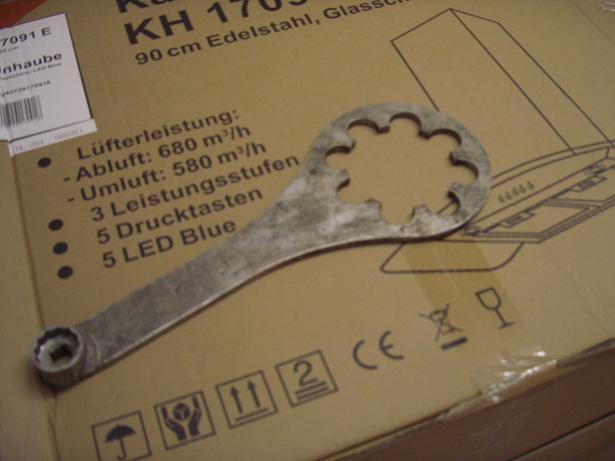

Alt 19.09.2008, 08:23
Hallo Goran,
diese beiden Werkzeuge habe ich. Das Erste müsste für die Große Mutter passen.....
Gruß, Olaf
