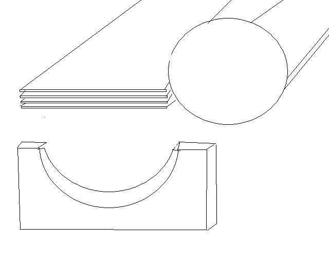

Oder 2 bis 3 Biegesperrholz (1-1,5 mm stark).
Langsam gefällt mit die Idee mit Holz
Genau, auch super Idee
ne Form machen in der die einzelenen Lagen aufeinander verleimt werden, wenn Du dann die Zwingen aufmachst ist alles gesperrt und steif, dann nur noch saube rzuschneiden und passgenau zum Rumpf die KAnten shcleifen
Alt 25.02.2009, 14:52
Oder Du kaufst gleich Funriere , die sind hauchdünn und aufeinandergeleimt kannst alles machen was DU willst
brauchst nur posiiv und Negativ form aus Spanplatten oder Massivholz, und schon sind alle Formen denkbar

Bei zu kleinen Radien geht das nicht mehr mim Laminieren, dann musst diese ausfüllen mit GLasschnitzel die in Harz getränkt werden, ansonst hast nen hAUfen Luftblasen

So dachte ich an das Furnieren,
Du schneidest zwei oder drei solche Formen mit der Stichsäge aus,
das obere Teil nimmst auch gleich her,
dann setzut Du die Furnierlagen auf die Hohlform und streichst mit Kleber ein, dann die zweite und die Dritte und so weiter, als letztes kommt das Abfallstück von oben drauf ud alles wird zusammen verpresst, nächsten Morgen hast die fertige Wölbung
