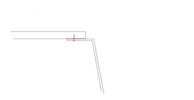

Alt 31.10.2008, 19:19
Verklebt mit Dicken Epoxydkleber und verschraubt von unten gegen das Sandwich
so wirds im Schnitt
