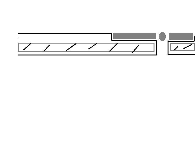

genau Goran so eine Badeplattform ist es die mir so geistig vorschwebt
welche Plattform meinst Du
na die du im Bild vor einigen Beiträgen reingstellt hast ....
also über die ganze breite ( oder a bisserl weniger)
