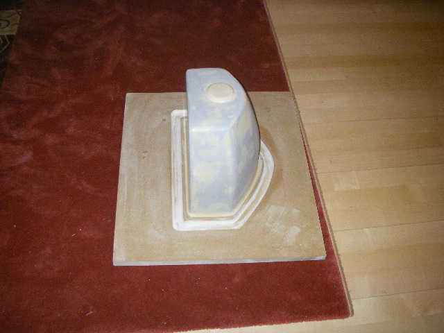

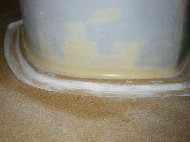

Ne Hermann, danke für die Blumen aber das ist nicht übertrieben
Wenn ich jetzte nicht genau arbeite dann hole ich mir nen HAufen Probleme, ich bekomme das nicht mehr entformt, überall sicken und falten, Kanten und Ränder.
Wenn ich mir jetzt mühe gebe, dann kann ich beim laminieren schludern wie ich lustig bin, denn ich kann viele Teile herausholen
und wenns jetztz nicht passt, dann besteht die Gefahr das diese Form jetzt nur ein einziges mal hergenommen wird, und das wäre schade um die Arbeit.
Also jetzt genau arbeiten, später kann man wählen

Das gröbste ist vorbei,
ab jetzt wird noch einmal Feingespachtelt und dann nur noch gefüllert, Grundiert und LAckiert
