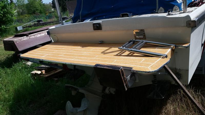

Ich habe Marinedek 2000 von Stazo Kork und sehr leicht ze verlegen.
Name:  boot 123 038.jpg
Hits: 5679
Größe:  44,7 KB
Name:  boot 123 176.jpg
Hits: 5632
Größe:  25,1 KB

Ich lade euch ein,bringe ein hammer von 2 kilo mit und schlag drauf los .
Es passiert nichts bei mir steht tisch stühle drauf.
Marinedeck 2000 ist korkgranulat und ich dachte das es 40 tonnen sind wo das granulat mit geprest wird.
Und auch die ecken bleiben wie neu.
gr Gerrit

Mit punktbelastung kommen beulen drin sind aber am nächsten tag wieder weg.

Marinedeck was ich drauf habe habe ich selbst verlegd ,sind streifen von 50X1800X10 oder 70X1800X10 eine fuge von 5X5 ist schon dran ,also verlegen fugen volspritzen schleifen und fertig .
na ja alles soll geprimerd werden .
und fur ecken oder rundungen kan man auch noch 120X1800X10 bekommen.
es ist auch in 5 mm auf rolle zu bekommen
isoliert super im sommer kan man barfuss druber laufen.
gr Gerrit
