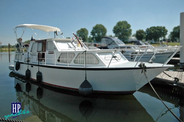

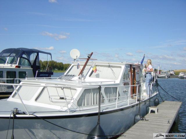

Hier einige Bilder meines Stahlverdrängers

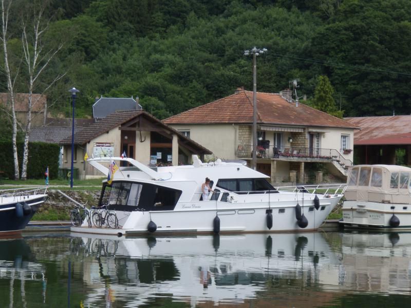

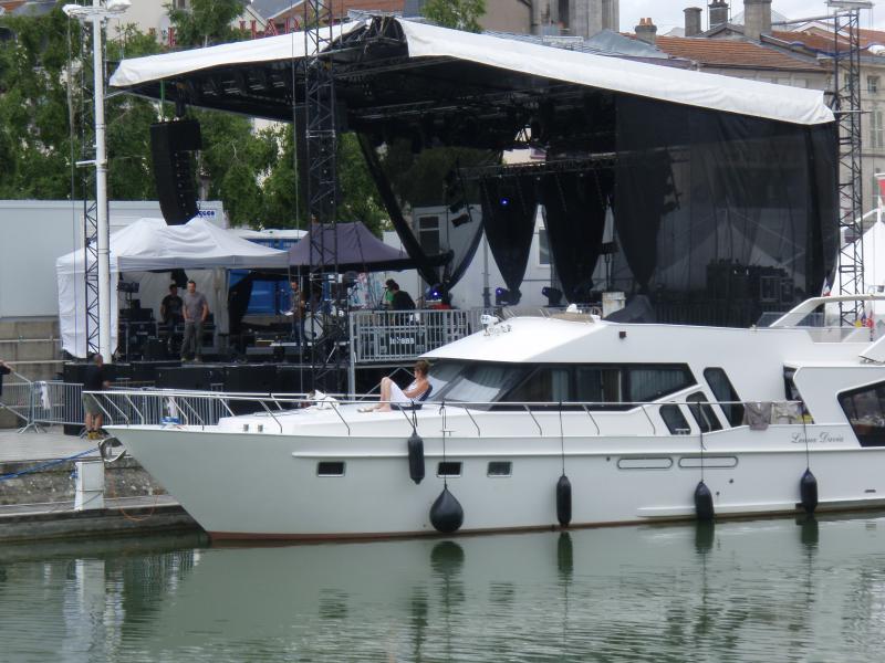

Ich fahre auch ein verdränger 2 X 320 PS verbrauch bei 16 kmh 16 ltr std.
Name:  Eddy paal boot 2 089.jpg
Hits: 7938
Größe:  37,4 KB
Hits: 7624
Größe:  83,7 KB
Hits: 7589
Größe:  78,4 KB
gr Gerrit
