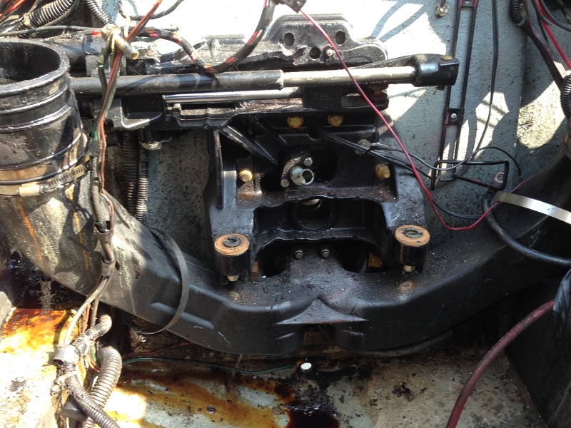

So, hab heut den Motor gezogen, glaub jetzt auch, dass das anderst nicht geht
Auch das Transom ist schon draußen, hab aber noch keine Bilder davon....
  #46
Alt 13.04.2014, 20:53
Habs mir schlimmer vorgestellt
4 Stunden war alles draußen, nur 2 Schrauben sind abgebrochen beim aufmachen...
Sind die beiden unteren vom Transom.

Hab festgestellt, dass das besondere Schrauben sind, lt. Google in D nicht zu bekommen
Waren wohl auch nicht die richtigen verbaut
