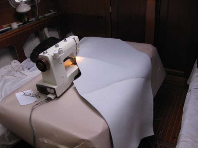

Helga hat ihr Nähzentrum aufgebaut und los geht's! sind ja nur je 10 Teile, die irgendwie aneinander genäht werden müssen.... - Sie kriegt das schon hin

wir haben nur 5 Teile geschafft - aber auch die Luke zum Cockpit neu eingedichtet....
