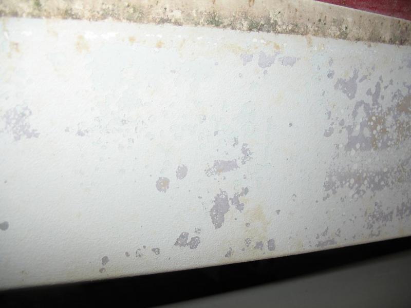

Ich hab das Thema im Frühjahr auch vor mir.
Hab das bisher immer im MCD machen lassen, jedoch ging das dieses Jahr mächtig in die Hose (Termin, Farbe, etc. ).
Ich habe keine Ahnung was die drauf haben, jedoch ging es beim Hochdruck im Herbst fast alles ab. Es war auf jeden Fall von International.
Was muss ich also alles machen ? Altes abschleifen ? Wie Neuaufbau ?
Hallo Olaf
Ich nahme mal an Du hast einen 1-Komp oben gehabt da es mit dem Hochdruckreiniger runter ging, wenn der Primer noch oben ist kannst Du anschleifen und wieder 1-Komp auftragen da Du nehme ich mal an kein Wasserlieger (12Monate) bist wird das funzen wenn Du dir nicht sicher bist dann schick mir mal Fotos v, jetzigen Zustand deines Rumpfes und ich stelle Dir was zusammen.
Anbei sende ich Dir/Euch den Link v. International der ist sehr Hilfreich, wenn Du/Ihr wollt habe auch Info-CD`s zum versenden sind Gratis nur das Porto müsste ich Euch verrechnen, sind sehr Hilfreich beim Aufbau bzw. auch Überprüfen was habe ich oben und was muss ich tun.
http://www.yachtpaint.com/germany/default.asp
Gruß Mike
Bootverkauf/Shop/Werkstatt:
Homepage www.azzurro-mare.at

Diese hier hab ich gerade verfügbar, denke aber, sie werden Dir nicht viel helfen.....
http://www.donau-boote.de/showpost.p...7&postcount=17
Boot liegt nur in der Saison im Wasser (April - Oktober)

Nö da sieht man zu wenig vom Belag der noch oben ist kannst Du bessere machen.
Gruß Mike
Hab Heute eines gemacht.....
  #70
Alt 22.01.2009, 21:07
Mike, das Foto ist da.......
