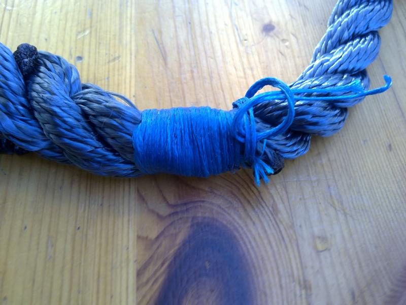

Eigentlich wollte ich schon lange beide fertig haben, aber es kam etwas Arbeit dazwischen.
Heute hatte ich dann keine Lust mehr und widmete mich angenehmeren.
Vernähen und abtakeln des Spleißendes. Vollkommen nice to have, bei meinen eigenen mache ich das nicht.
Hits: 5251
Größe:  77,7 KB
Zuerst steche ich 2 mal durch und achte darauf damit die Enden der Spleißkardeele und gleichzeitig einen Seilkardeel zu treffen. Dadurch kann sich nichts lockern, was es sonst aber auch nicht machen würde.
Hits: 5266
Größe:  56,2 KB
Dann einmal rum und mit Knoten sichern. Das Ende überwicklen, so kann auch nichts aufgehen, wenn beim Knoten geschlampt wurde.
Hits: 5267
Größe:  57,4 KB
Dann das übliche stramme Wickeln ....
Hits: 5241
Größe:  61,6 KB
und an Ende wieder verknoten.
Hits: 5108
Größe:  98,2 KB
Fertig, hat 5 Minuten gedauert.
Am Auge ist noch ein weiterer ganz einfacher Takling um ein aufdrehen zu verhindern. Da hab ich noch mal 3 Minuten investiert ohne Fotos, ist ja immer das gleiche.
