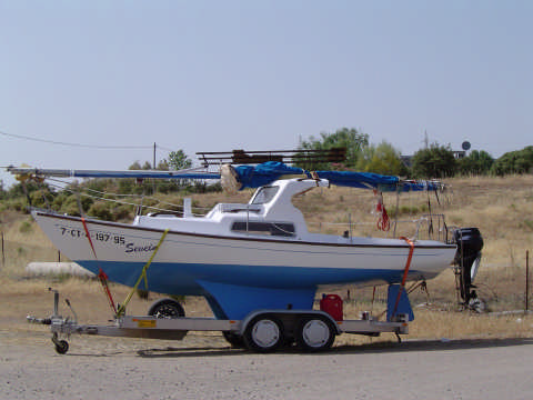

I will start from Stavoren (Netherlands)
in June 2011 down to the Danube until the Black sea that I'm planning
to reach in October 2011.
Now, my sail boat is a small Corribee 21 ft. with a 6hp outboard four
stroke. I would like to have any possible information about the
currents in the different part of the Rhine-Main-Danube river. Since
I think that will be really difficult to cross the Rhine against the
current I'm planing to enter in the french canal system from Calais.
Then heading to the Main. On this webpage you can
see the two possible route that I can choose www.cruisingtips.net/maps/nsea-blksea-route.php
Since I do not have experience about any of these rivers I would
appreciate a lot any possible advices and suggestion in order to make
my trip possible.

Tja, mein Englisch ist genauso gut wie mein Italienisch. Daher auf Deutsch: Die Route durch Frankreich (rot - bis zum Rhein) sollte Sie auf jeden fall nehmen. Mit 6 PS kommt Sie mit diesem 21 Fuß Kreuzer nie den Rhein hoch. Da wird es schon arge Probleme auf dem Main geben, aber es könnte gehen. Zur Not halt im Schlepp von einem Schwarzen. Den Kanal hoch und runter ist in Ordnung, nur muss sie daran denken, nur ohne Mast wegen der Brücken. Ein Problem ist und bleibt die Donau. Auch zu Tal würde ich das Wagnis mit 21 Fuß und 6 PS nicht eingehen. In der Strömung gibt es da keine Möglichkeit, zu manövrieren. Vorschlag: an die 6 noch eine 0 drannhängen, dann ist sie auf der sichren Seite.
Ich will dazu noch Tony anschreiben, der ist mit seiner Naomi schließlich von Le Havre nach Nürnberg gekommen. Dummerweise hab ich mir nicht die genaue Route gemerkt.
Er ist auf jeden Fall so am Rhein angekommen, daß er nur ein Stückchen Flußabwärts zum Main mußte.
Am Main sehe ich keine Probleme. Ich habe auch vor mit meiner Blubber, wenn ich sie dieses Jahr fertig schaffe, den Main mit meinem 10 PS Schubmotor zu fahren.
Ich schätze mal, sie schafft so wie ich auch die Rumpfgeschwindigkeit von ca. 10 bis 11 km/h. Da kommt die Omi mit ihrem Rollator dann zwar am Ufer schneller voran, aber macht ja nix.
Kanal keine Probleme ist klar. Den Mast muß sie eh von Küste Holland bis mindestens Ruse in Bulgarien gelegt haben.

Das Boot ist gerade mal 6,10 m lang und wiegt etwa 2000 kg.
Ich meine ideal für die Binnenstrecke wäre fast ein 10PS Schubmotor wie ich an meiner Blubber (auch 2000kg) habe.
Bergauf am Rhein oder auch Donau ist sowieso ein nogo, da die Rumpfgeschwindigkeit eben mal zwischen 10 und 11 km/h.
http://www.cross25.de/rumpfgeschwindigkeit.phtml
Beim normalen Segler kannst du nicht einfach einen fetten Motor ran schrauben. Meiner ist z.B. für Motoren bis max. 7,5 PS ausgelegt.
Als Faustformel gilt, je Tonne Verdrängung benötigst du etwa 2,5 kw, alles darüber bringt kein Mehr an Geschwindigkeit.
