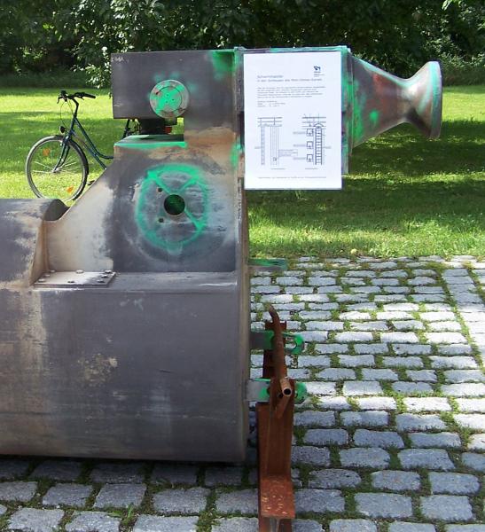

...und da wir es mal vor langer zeit hier im Forum mit den Schwimmpollern hatten, jetzt auch mal ein paar Bilder.
Hits: 2340
Größe:  73,8 KB
Das ist das Teil in seiner ganzen Größe. Es schwimmt in einer Röhre mit Schlitz zur Schleuse hin. Der Knackpunkt ist nur, dass, wenn die Schleuse voll ist, der Poller oben anstößt und zwar ca. 1,5 bis 2 Meter, BEVOR das Schleusenbecken ganz voll ist.
Hits: 2094
Größe:  68,0 KB
Das hat dann zur Folge, dass beim Abwärtsschleusen so ein "Leerlauf" von eben 1,5 bis 2 Metern vorhanden ist, der mit "Seilgeben" ausgeglichen werden muss. Macht der Skipper eines Sportbootes das nicht, hängt er recht traurig an diesem Poller, bis der endlich frei schwimmt
