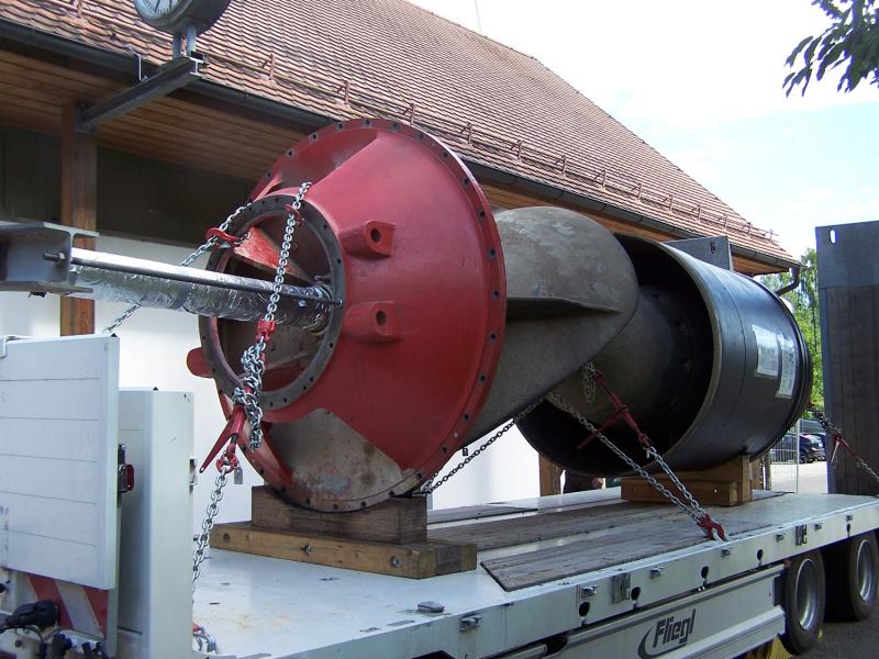

Das Teil ist eine Kaplan-Rohrturbine. Mit diesen Turbinen, 5 Stück sind in jeder Schleusenstufe eingebaut, werden 125.000.000 m³ (125 mio m³) pro Jahr aus der Donau den Kanal hochgepumpt, um den Wasserverlust durch Verdunstung und Schleusung aus zu gleichen. Jede dieser Pumpen wird durch einen Motor angetrieben mit einer Leistung von 1,6 bis max. 1,76 MW. Umgekehrt arbeiten diese Turbinen auch als Generatoren und liefern pro Jahr ca. 75.000 kwh in das öffentliche Netz. Im Pumpbetrieb liefern sie pro Stück 7 m³ pro Sekunde 15 Meter hoch.
Anhang 18812
Das Turbinenrad (3 Stück sind noch im Innern) hat einen Durchmesser von 1,6 m.

Hier noch mal ein Bild der Turbine.
Anhang 18821
Und an dieser Welle wird der Antriebsmotor oder Generator an geflanscht.
