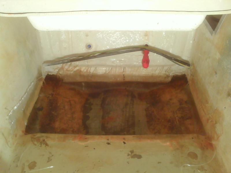

Nach einer halben Ewigkeit hat´s gepasst also Motor weg und ans Einlaminieren.
Erste Lage zweite Lage umgedreht Matte war verbraucht
Wo ist das ganze Material ach ja in der Bilge verklebt
Also neues besorgt und weitergefummelt, pah das Stinkt.
Frage welchen Atemschutz haltet ihr für sinnvoll?
Nachdem ich eine form fertig hatte hab ich noch ein paar Lagen in der Bilge geklebt und dann mit Mord´s Holraumsausen aufgehört.
Anhang 16964
Anhang 16965
.... auf den Fotos sieht das so aus, als ob Du einfach auf den alten Bilgenanstrich drauflaminiert hast Normalerweise schleift man das runter bis auf das alte Laminat!
Und wenn ich dann schon alte Anstriche überlamininiere, würde ich dafür Epoxidharz benutzen! Das "klebt" besser und Du hast auch kein Problem mit "Styrol"
Mein Ruderlager z.B. habe ich komplett mit Epoxid einlaminiert - das ist für die Ewigkeit
Ansonsten: sieht gut aus! Hast Du auch Fotos mit "Motor drauf" gemacht?

Bilgefarbe war bestimmt nicht mehr drauf hab nähmlich die alte Bilge rausgeschnitten damit ich tiefer komme und die seitlichen Staufächer auch in die Bilge ablaufen können. Hab da letztes Jahr was verschüttet und das läuft dann in den Zwischenboden
Laminieren muss ich damit ich einen geraden Boden für die Bielge bekomme da ich sonst links und rechts von der Pumpe wasserlacken stehen hätte.
Du musst es LIEBEN

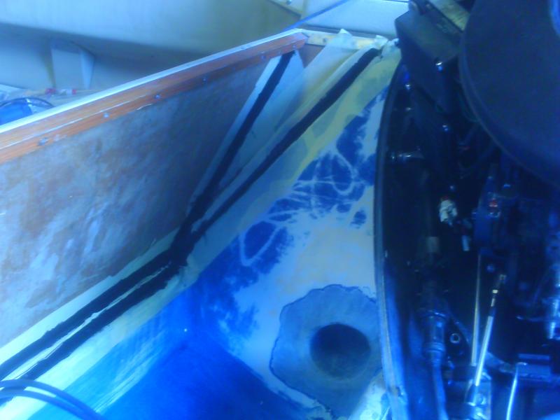

Die Motoranne mit dem besagtem Holz und der neuen Einbuchtung für das gestänge vom Lenkzylinder.

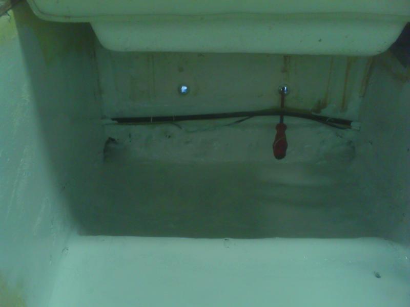

Die neue Bilge mit dem ersten Anstrich sieht zwar recht wellig auf dem Foto aus, ist aber glatt wie ein Kinderpopo.

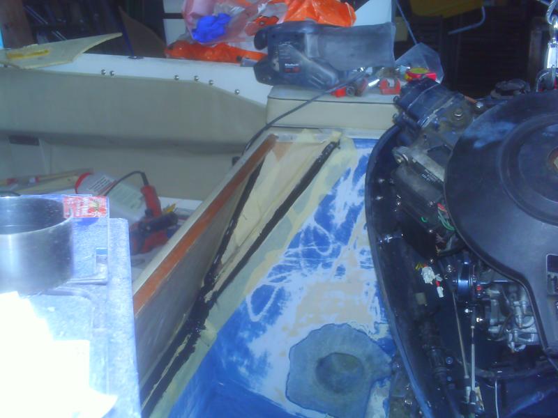

Nochmal die Wanne aber bereits kommplett geschliffen.
