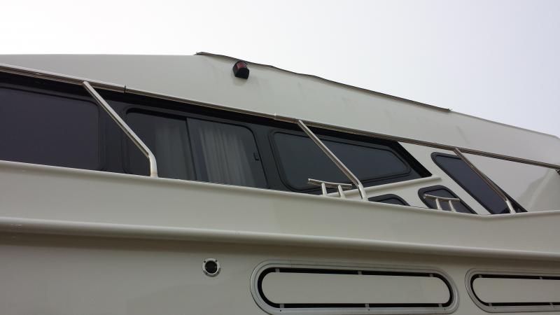

Wir schleusen nur mit mittelklampe .
Habe 2 stück genau in die mitte und 30 tonnen sind nicht so schnell von die wand weg.
Name:  boot 123 191.jpg
Hits: 13488
Größe:  28,3 KB
gr Gerrit

Richtig! Es geht nicht anders. Zwei Klampen sind natürlich besser für das Schleusen zu Zweit mit zwei Leinen. Zwei Leinen auf einer Klampe, das gibt Wuhling. Messer bereithalten !!!

Macht mein Frau ,nur 1 16 mm seil.
Bis jetzt nie probleme ,auch nicht mit umlegen wenn keine schwimmpoller.
