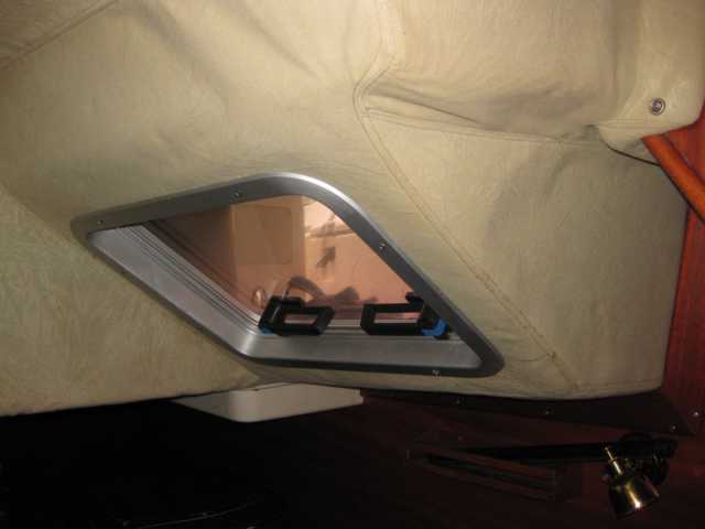

Wir können berichten: die Deckenverkleidung für die erste Achterkajüte ist fertig gestellt - jetzt nur noch
einkleben !!
Ein Klacks !! - Schau'n mer mal...
So sehen die "Fetzen" aus wenn sie zusammengenäht sind:
Hits: 6108
Größe:  24,6 KB
Dann mal eben mit Klebeband provisorisch eingeklebt... :
Hits: 6264
Größe:  21,6 KB
Paßt super!! Danke, Helga ! Vielleicht machst Du mir morgen noch die andere Seite fertig - war doch gar nicht so schwer und wech !
