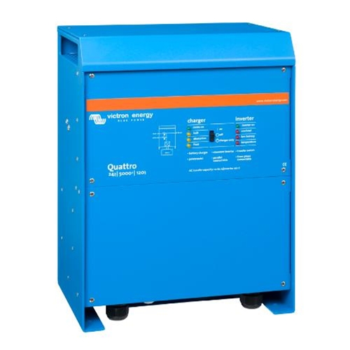

Dan bin ich auf die sichere seite
Trentrafo von victron mit softstart
Hits: 2632
Größe:  64,8 KB
dan FI und
Victron quattro 5000/120-100
Name:  lader omvormer.jpg
Hits: 2596
Größe:  70,6 KB
und ein 9 kw Generator
gr Gerrit
Anhang 16787
800€
Anhang 16788
3.125€

800€
3.125€
Möcht ja nicht den Wert meines Bootes verdopeln
