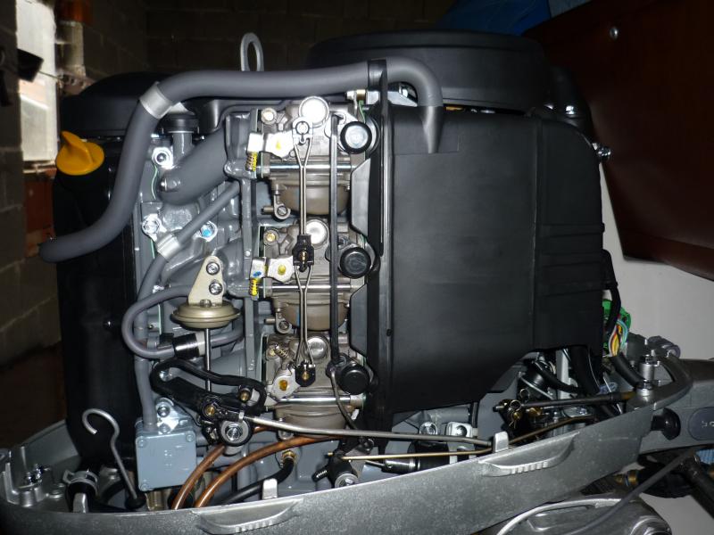

Hallo,
ich war vor einigen Wochen das erste Mal mit meinem Boot beim Fischen auf einem See in Schweden unterwegs.
Bisher fast 20 Jahre lang 8 PS Suzuki 2 Takt am Ruderboot
nun Honda Viertakt-Dreizylinder
Das ganze ging auch sehr gut, ich fuhr mehrere Stunden (mit Pausen) im Standgas (Schleppfischen auf Hecht und Zander).
Zwischendurch wurde immer wieder eine gewisse Strecke in normaler Fahrt zurückgelegt.
Das Problem ist:
beim Auskuppeln erhöht sich die Drehzahl im Standgas von ca. 1.000 Umdrehungen auf ca. 1.200-1.400 Umdrehungen.
Bei dieser Drehzahl entsteht beim erneuten Einkuppeln vom Getriebe her ein knarrendes Geräusch, beim Auto spricht man scherzhaft von einem schönen Gruß vom Getriebe- oder der Gang muss hörbar einrasten.
Ich denke das dies aber nicht so optimal für das Getriebe ist. :banghead:
Gibt es für mich als Laie die Möglichkeit, das Standgas mit wenigen Handgriffen etwas runter zustellen, damit der Motor auch - nach längerer Fahrt - im Standgas auf ca. 1.000 Umdrehungen bleibt.
Ich möchte natürlich nicht an allen 3 Vergasern das Schrauben anfangen, denn ich glaube, wenn ich es richtig verstanden habe, müssen die Vergaser synchronisiert sein und dies sollte sicherlich ein Fachmann machen.
Herzlichen Dank im voraus für die Tipps

pafrav 15.06.2014 18:35
Zitat von jack0602 (Beitrag 167856)
(hi) Horst Werner,ich denke du hast nur einen Vergaser(daumen),lass ihn so wie er ist eingestellt und wenn du wieder zuhause bist,dann lass ihn einstellenn,sonst verdibst du dir noch den Urlaub.:cheers2:
Hallo Johann,
ich will auch nicht unbedingt am Vergaser rumschrauben und lass da lieber den Fachmann ran.
Aber du nimmst mir mein letztes laienhaftes Verständnis von dem Motor, siehe Foto da liegen doch die drei Vergaser übereinander und aus diesen laß ich am Ende des Jahres bzw. vor längerer Nichtbenutzung die letzten Tropfen Benzin rauslaufen und zwar von oben nach unten.
und an den allen dreien werde ich natürlich nichts verstellen.
Anhang 23857

Azzurro 20.06.2014 17:09
Hi
Der 3 fach Vergaser hat für das Standgas auchnur eine Schraube die ist am unteren angeordnet, nach links drehen wird weniger Drehzahl, nach rechts wird mehr Drehzahl, versuche auch ein Foto einzustellen
Ich würde dir aber raten wenn du es nicht kannst zu einer Werkstätte deines Vertrauens zu fahren
