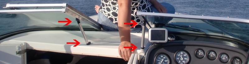

Also ganz ohne Schäden kann ja so ein Urlaub gar net abgehen:biggrin5:
Die Wellen des Wakeboardbootes waren für meine Windschutzscheibenhalterungen einfach zu gross - anders ausgedrückt: Nachdem die Plastik-Halterungen an den Enden der Stange nun schon einige Jahre Sonne, Wind und Wasser ausgesetzt waren ist das Ende deren Lebenszeit nun - im wahrsten Sinne des Wortes - angebrochen.
Anhang 4353
Die Dinger hat's einfach zerlegt. Ich dachte das wäre kein größeres Problem, aber gerade bekam ich vom Vertriebspartner von Campion in Deutschland (Motorland) eine email, das es die Dinger nicht mehr gibt, auch die Zierstreifen kriege ich offensichtlich nicht mehr:mad:
hat jemand eine Idee
a) wo ich die Halter herbekommen
und
b) wo ich mir solche Zierstreifen passgenau nachmachen lassen könnte, da ja darunter sicherlich Farbabweichungen sind

camelion01 26.08.2009 08:31
Hallo Markus!
Selber machen aus einem Edelstahlrohr und dann die Enden plattdrücken und biegen, Löcher rein und fertig!
Habe ich auch so gemacht!(daumen)
