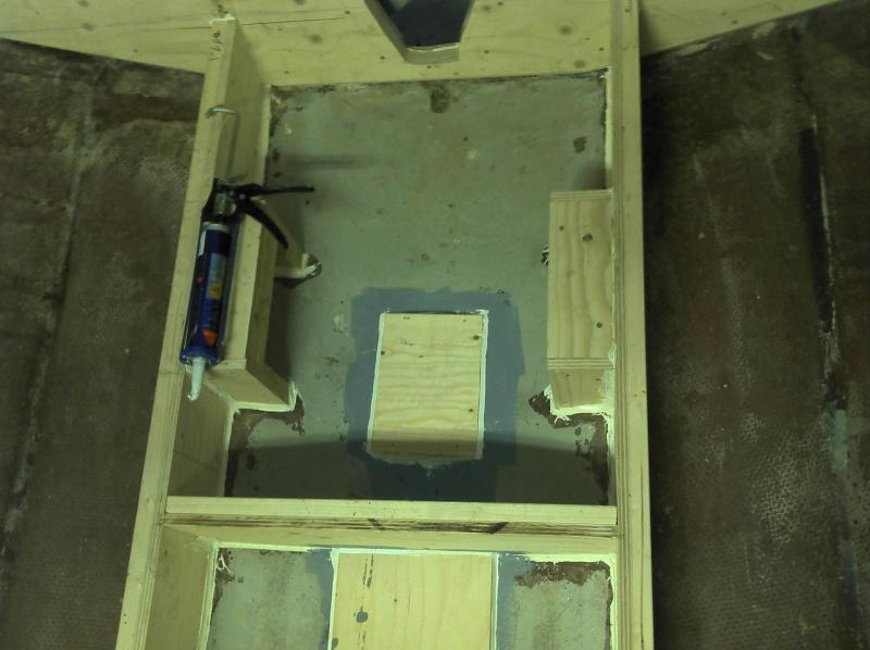

skipper-bayern 20.01.2013 11:06
Amrerikanische Präzisionsarbeit
So mal ein kleiner Zwischenbericht.
Die letzten 2 Tage haben wir das untere Traggestell gebaut angepasst.
Ich hatte zwar höhen Referenzpunkte gelassen was sich aber beim Rausmessen der Gestell Höhe raustellte war der Originalboden zum Teil bis zu 5 cm schief im Boot.
Schief geht ja gar nicht haben wir beschlossen der Boden kommt natürlich gerade rein.
Nur müssen wir jetzt alles Untergestelle die aufs Boot kommen um 6cm Höher machen und sie dann cm für cm anpassen damit wieder alles passt.
Bei der Höhe der beiden Motorhalter fehlt es auch um fast 3 cm.
Die Motorhalter werden wir gleich Hoch machen und dann den Motor neu einmessen.
Morgen werden die letzten 2 Holzplatten im Bilgenbereich angepasst und dann gehts los mit einlammilieren Gelshield und Bilgenfarbe streichen.
Fals es jemanden Interessiert nur um den Spiegel zusammen und einzukleben waren 5 Tuben Sika 292 nötig.
Schönen Sonntag noch
howi 20.01.2013 11:30
Hoffentlich hat sich die Schale nicht verzogen, weil alles raus kam ConfusConfusConfus
skipper-bayern 20.01.2013 12:12
die Bedenken hatte ich auch.
wir haben dan jeden erdenklich Punkt gemessen die Schale ist nicht verzogen.
Als wir dann alles vermessen hatten und die neuen Höhen des Bodens festgelegt hatten und danach die alten Höhen angeschaut haben sieht man direkt das der Boden von der Werft her schon schief war.
am besten sah am es am alten Spiegel.
Gruß
Roland
