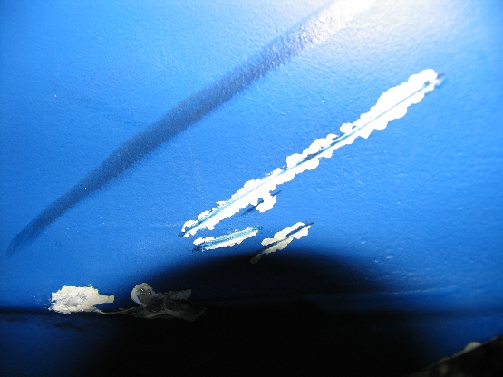

Zitat von glumpo (Beitrag 30300)
Markus, Dein Boot hat doch einen Unterwasseranstrich, was willst denn da viel mit Gelcoatreparaturkits arbeiten?Schloeife es bischen aus und dann verspachteln mit Epoxydspachtel, sauber beischleifen und fertig.
Gelcoatreparatur lohnt doch nur im sichtbaren oder nicht überpinselten Bereich
Bin ganz deiner meinung nur sauber anschleifen mit Epoxyspachtel verspachteln und schleifen dan antifouling drüber und fertig
howi 11.05.2009 17:51
Zitat von MarkusP (Beitrag 30298)
Hi,
bin mir nicht sicher ob hierhin oder unter Restaurantionen :banghead:
Vorweg: Wir hatten ein super Wochenende mit einem besch. Start und heute beim rausslippen einem besch. Ende - da hab ich den Slipschaden vom Tag davor gesehen.
Kurze Geschichte: Hab in Kapflberg geslippt. Hänger rein, lief alles ganz super. Geholfen hat der Chefe vom Verein oder so und der meinte, daß Boot sitzt gut fest, wir können den Haken schonmal rausmachen - gesagt getan, einmal kurz angeschoben und ab ging das Boot wie Schmitz Katze, leider runter von der Rolle und gegen den Trailer und der war stärker :banghead::banghead::banghead:
Kurzum heute Rausgeslippt, was gut funktioniert hat, aber dann den Schaden gesehen Motz:banghead::banghead::banghead:Motz
Durch's Gelcoat bis auf die Glasfaser.
Hab schon mit Thomas telefoniert, der meinte das kriegen wir schon wieder hin - ich bin guten Mutes und hoffe auf rege Forumshilfe.
Als erstes wollte/sollte ich mir jetzt wohl ein Gelcoatreparaturkit besorgen.
Wie's dann weitergeht?
http://www.donau-boote.de/attachment...1&d=1241985550
**weinen****weinen****weinen****weinen**

Keine Sorge, das sieht wirklich viel schlimmer aus wie es ist.
Wirst sehen, hinterher biste Fachmann und bügelst mit Wonne das kleinste Krätzerlein aus.(daumen)

so wie es aussieht bekomme ich am Wochenende professionelle Hilfe (finger) vom Vater meiner Bekannten. Was ich so mitbekommen habe Laminiert er soviel, daß er selbst schon fast zum Laminat geworden ist. Er laminiert wohl auch schonmal komplette Amaturenbretter :658::658::658:
Er hat seit Jahren ein Boot, auch mit VolvoPenta und hat auch schon den Z zerlegt. Teile zur Geräuschminderung und zum Absackproblem sind schon bestellt bzw. sind vorhanden (daumen)
Ich hoffe es wird alles gut :driving:
Melde mich dann frühestens am Sonntag mit einem Ergebnissbericht und Fotos.
