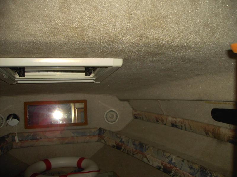

Hallo so nun habe ich einmal eine Frage bzw. eine Anregung !
Nun habe ich einmal eine Frage bzw. Anregung !
Sehe dich das richtig das du keinen schnellen Zugang mehr zum Ankerkasten hast !?
Wenn das so ist , überlege dir doch nur einmal kurz was denn währe wenn sich die kette einmal verhängen würde oder sich einender verschlingt !?
Dan sollte man schon in den Ankerkasten hineingreifen können !
Oder habe ich da eine Luke übersehen ??
da ist in der Kabine eine Luke und da kann ich reinlangen, wenn sich die Kette mal verhängen sollte

Ich denke mal er wird innen einen Deckel haben von dem aus er an den KAsten kommt, so ists bei mir auch. Bild, ganz vorne drin
