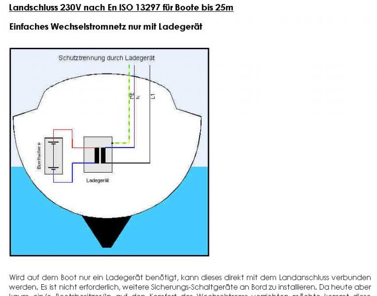

Habe das hier gefunden,
kann das bei mir zutreffend sein
Landschluss 230V nach En ISO 13297 für Boote bis 25m
Einfaches Wechselstromnetz nur mit Ladegerät
Wird auf dem Boot nur ein Ladegerät benötigt, kann dieses direkt mit dem Landanschluss verbunden werden. Es ist nicht erforderlich, weitere Sicherungs-Schaltgeräte an Bord zu installieren. Da heute aber kaum ein/e Bootsbesitzer/In auf den Komfort des Wechselstroms verzichten möchte kommt diese Schaltung nur in den seltensten Fällen zum tragen. Die verwendeten Schaltgeräte müssen natürlich hinsichtlich ihrer Schutzklassen den Erfordernissen des Einsatzes an Bord genügen. Sobald eine Mehrfachsteckdose dazwischen gefummelt wird, ist so ein Netz im Prinzip aber nicht mehr zulässig. Dann hilft nur noch eine vollständige Installation, so wie in den anderen sechs Schaltungsbeispielen aufgezeigt.
  #74
Alt 09.03.2010, 15:06
Ist dem wirklich so?
Ist das LAdegerät auch Galv. Isolierend wie hier beschrieben, kann man das aus der Beschreibung herauslsesen welche Schutzklasse es hat?
Das erfüllt alle Wünsche auf einmal
  #75
Alt 09.03.2010, 15:14
So ist es. Wenn in der beschreibung drinn steht "Schutzisoliert" gibts keine probleme. Die Schuztklasse (IPXX) sollte der Verkäufer sagen können oder auf jeden Fall der Hersteller.

Dieter, bei herkömmlichen Brumselladegeräten mit Spulen hat man ja eine ARt Galv. Trennung,
aber wie ist das bei Schaltnetzteilen die häckseln ja den Strom und richten ihn dann "gleich",
  #77
Alt 09.03.2010, 15:42
Wenn die Schaltnetzteile beim Ausgang nichts mit der Gehäuseerdung mischen, dann kann man die einbauen ohne Gefahr einer Potentialverschleppung, ist das richtig?
Dann ist doch mein Problem eh schon gelöst, ich brauche keien 230V weil ich alles als 12V Verbraucher habe.
Uiiiii, kann es echt sein dass es so einfach ist
