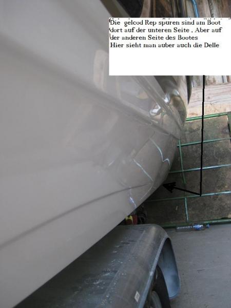

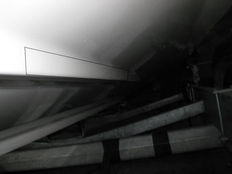

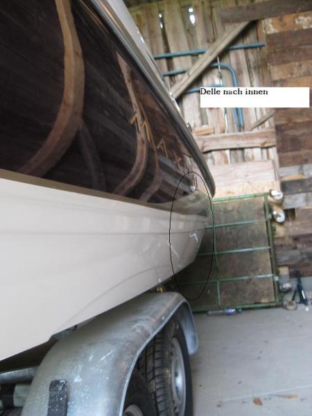

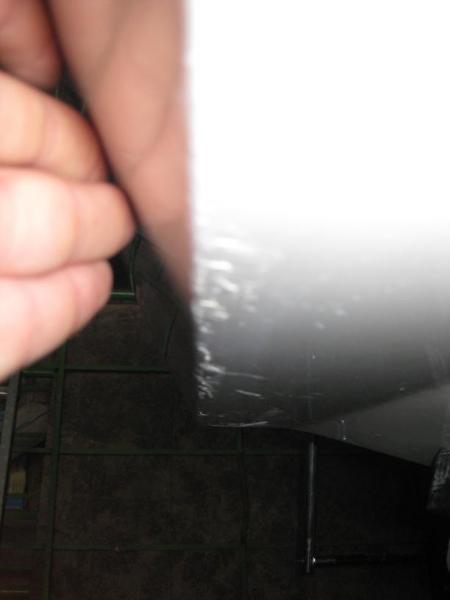

Das andere Problem ist, das er Deformierungen , Staubeinschlüsse , Leichte Orangenhaut am Boot gefunden hat die nach seiner Ansicht nicht von der original Herstellung kommen können. Außerdem war ein Gelcodfehler an der Außenseite am Boot, die auch nicht original an der stelle sein sollte,. Diese habe ich zwar gewusste aber mir halt gedacht habe Gschlabäde Amis halt. Was der Gutachter auch sehr seltsam fand ist das man in einer kleinen Inspektionsuke in der Kjüte innen bis zum Kiel sehen kann , und Dort ist das Laminat nicht versiegelt.

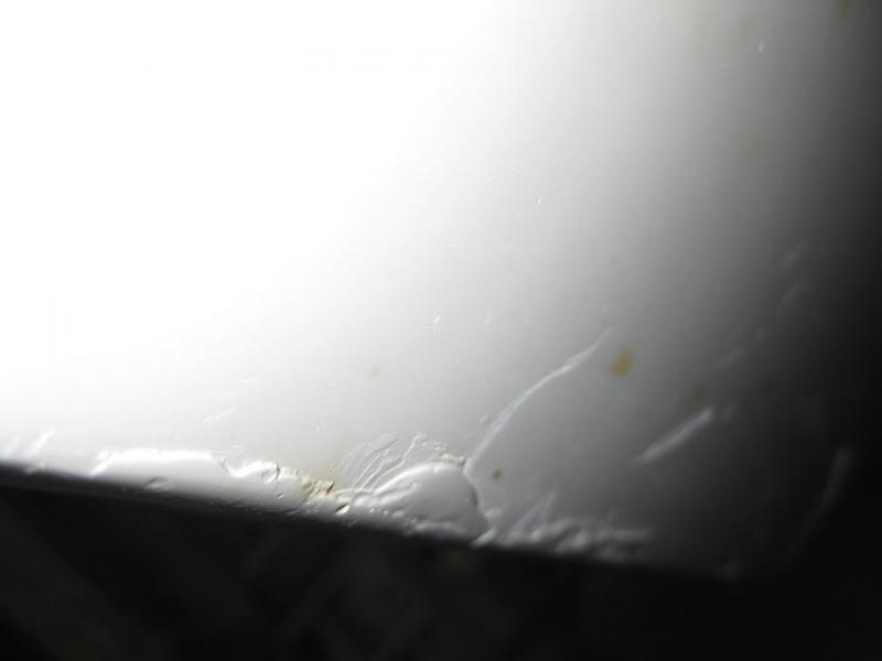

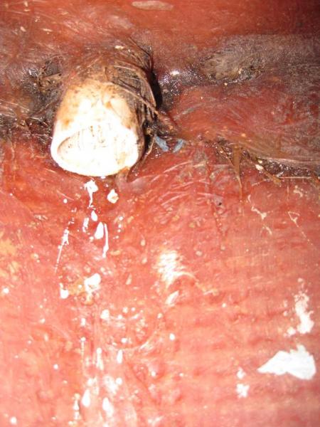

Bilder / Sachen die der Gutachter gefunden hat .
Den Staubeinschluss kann man mit meinem Apperat nicht fotografieren

Zweites Bild sind kleine Erhöhungen / haben es aufgestochen keine Osmose / Gutachter meint unsaubere rep.
