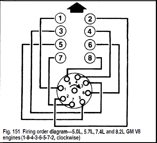

Alt 25.06.2012, 19:45
fasse mal zusammen Verteilerkappe,Unterbrecher,Läufer erneuert Zündung eingestellt.Verbrennungsbild der Zündkerzen sind Helldraun und Trocken.Hab im Boote Forum eine Schemazeichnug gesehen vom Anschluss der Zündkabel auf die Verteilerkappe nur bei mir ist es andersrum also um 180grad verdreht nur der Motor Läuft und verbrennt nur zu mager finde ich

Meine Stimmung: Cool
Hallo Hans!
Hier ist die original Zündung shema.
Die Ford 5.0 motor Zündung ist andere, vie GM!
MFG:
Csabi
  #360
Alt 25.06.2012, 22:25
Nach dem schema passt alles hab kondensator gewechselt und fliehkraft verstellung auch überprüft
