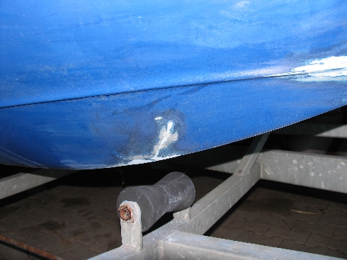

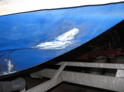

Gestern hat sich unser Bekannter übers Boot gemacht und was soll ich sagen: Es ist einfach genial geworden
Alles Profimäßig: Nach dem großzügigen Ausschleifen zuerst mit Glasfaser und Baumwollflocken das Grobe und als Finish schönes Gelcoat drüber und anschließend sowas von Popoglatt gemacht - einfach genial

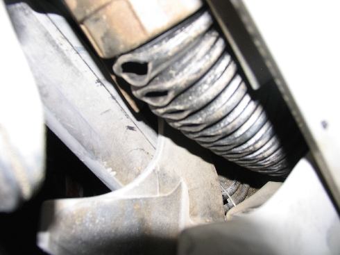

1. Der Auspuffbalg wurde offensichtlich unten aufgeschnitten um einen optimalen Sound zu bekommen ich hätts gerne leise!
=> Z kommt bei Gelegenheit runter und neue Bälge drauf

also anbei ein paar Bilder von der Arbeit bzw. dem Balg:

Der SX Antrieb hat diese Löcher an der Unterseite, die wurden nicht hineingeschnitten um den Sound zu verstärken
http://www.marineshoponline.net/oos/...c9c585a5e04cc3
Schau mal hier nach und klick das Bild an, da kann man die Einschnitte ganz gut erkennen !!

da scheint es SX-Antriebe mit und ohne Löcher zu geben...
Die mit Löchern sind definitive Krachmacher, die ohne sind ruhiger. Fraglich ist jetzt, ob man die einfach tauschen kann - spricht Loch gegen kein Loch...

Kann ich natürlich auch nicht sagen ! Müsstes dich mal erkundigen warum das so sein sollte
Denk die Löcher werden nicht nur einen akkustischen Grund habe
Aber etwas sound ist doch nicht schlecht oder ???
