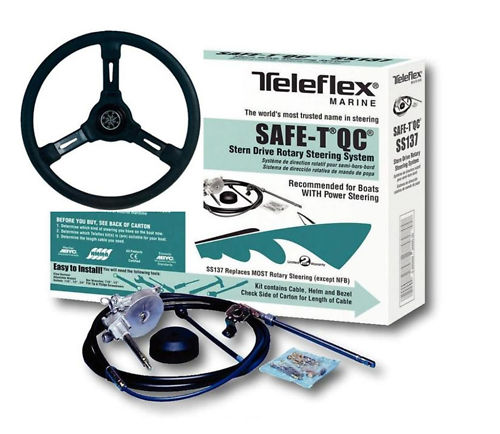

aber zuerst muss ich dies kaufen, morgen fahre ich nach Haidhof und mein Boot abmessen um das richtige Teil zu bestellen.
