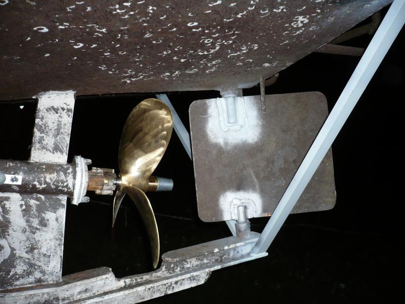

ich habe ne Welle, da muß der Propeller schon absolut wuchtig sein damit meine Welle keinen schlag bekommt
O.K., ist bei Dir anders
