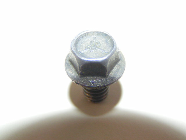

Hier mal ein weiteres Beispiel von Pika Plus, damit habe ich alle meine alten Teile behandelt,
und wer schon mal einen Motor gesehen hat der 6 Monate unter Wasser lag der weiß wie die Schrauben angerostet aussahen
