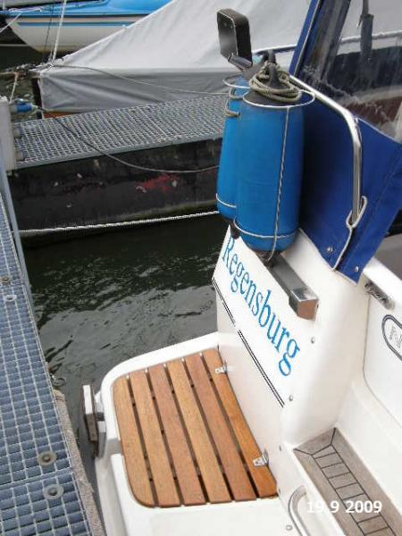

Na dann will ich es dir mal genauer erklären!
Ambesten den Aussenborder an den Absenkmechanismus schrauben dann am besten zu zweit den Motor im abgsenkten zustand so an das Heck halten, dass er bis zur Kov-Platte ins Wasser reicht!
Die Löcher anzeichnen und dann bohren. Am besten mit Sikflex abdichten und mit 6er oder 8er Steckbolzen innen mit großer Unterlegscheibe aus VA festschrauben!
Fertig!

und wenn ich das ganze nun im Trockendock machen möchte, wie bestimme ich dann die Höhe der Kov-Platte
Bitte nimm jetzt nichts vom Unterwasseranstrich, denn so etwas hat mein Boot auch nach 20Jahren noch nicht
Daaaaanke
Tommy
Alt 04.03.2009, 08:20
Du gehst immer vom Unterschiff aus!
Verlängere einfach mit einer Latte oder ähnliches die Linie Unterschiff zum AB
Wenn die Latte auf die KV-Platte zeigt bist du richtig!

Tommy, hast Du den Halter eigentlich schon montiert ?
Hat er ...

Moin Moin
der Vorgaenger an meinem Schiff hat oben einen Halter und bei Bedarf wird dann der Aussenborder unten angebracht . bei dem Dampfer ist wirklich alles Sinnvolle dran
