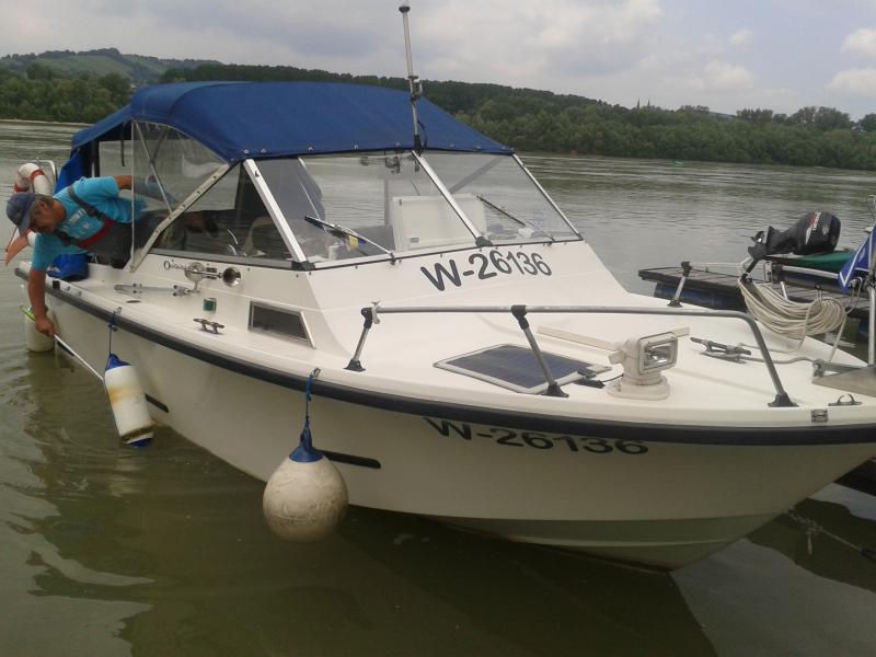

Jalkok,beim Spinnfischen wirst du wohl öfters den Standort wechseln aber wenn du länger an einen Ort fischt dann braucht der Motor nicht laufen.Ich habe auf meinen Flitzer und auf der Ockelbo ein 20 WH Modul das reicht mir vollkommen für Radio (ist immer in Betrieb,ab und zu Fernsehen oder Laptop.

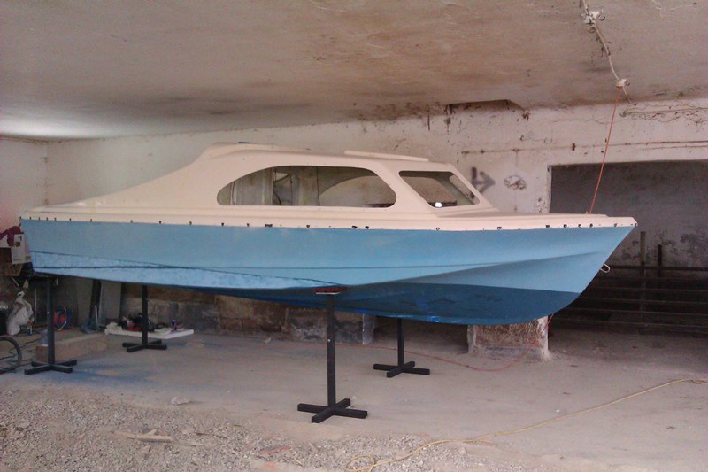

das ist das Boot
jetzt sieht sie anders aus habe keine Fotos
