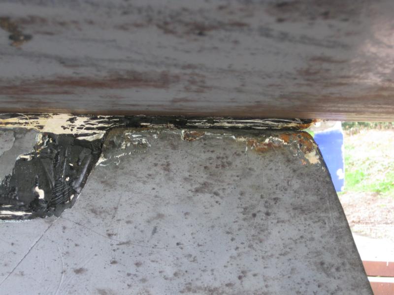

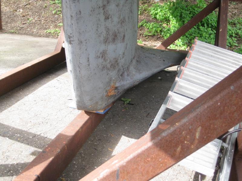

schnell noch ein paar Fotos:
so sah unser Kiel nach 10 Jahren im Salzwasser aus. Die Versiegelung war bis auf wenige Stellen noch in Takt.

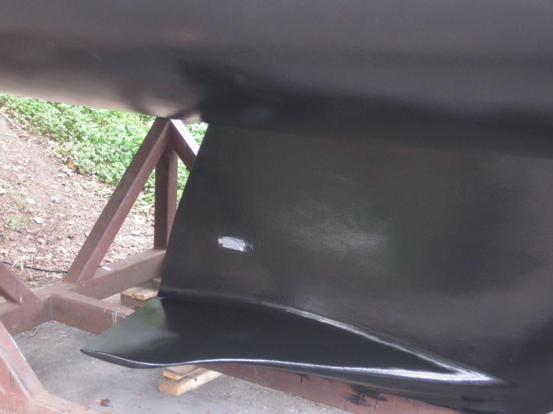

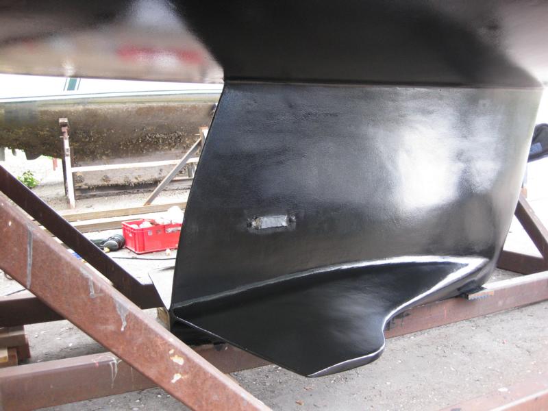

und so sah mein Gusskiel nach der Neubeschichtung aus

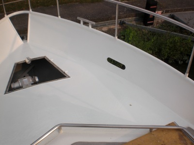

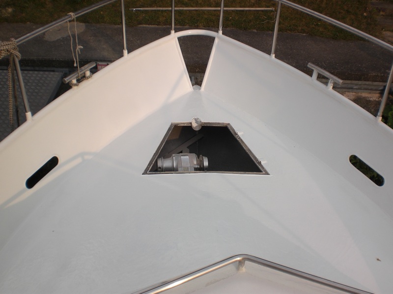

Ich mach gerade mein Deck neu .
Den 20 Jahre alten Vetus Tretmaster und den genau so alten spröden K2 Lack abschleifen und neuen Anstrich auftragen.
Da es weiss sein soll hab ich diese Farbe verwendet, hochdeckend...schnelltrocknend...ein guter Glanzgrad und der Preis passt auch
für die Laufflächen wird nochmal abgedeckt und die Farbe hellblau abgetönt und mit Quarzsand bestreut.
Bilder von letzter Woche
