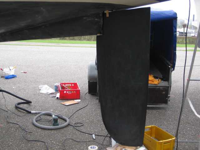

Mittwoch morgen:
Anhänger geliehen, Ruder aus der "Kellerwerft" geholt und verladen und auf nach Holland!
Hafenmeister angesprochen: Könnten wir das Boot mal eben umsetzen, sodaß ich das Ruder wieder einbauen kann? - kein Problem! "Pole-Position" dann noch schnell ausgerichtet (damit "senkrecht" auch "senkrecht" ist) und Ruder provisorisch eingesetzt...
Hits: 4804
Größe:  45,1 KB
Mit Keilen ausgerichtet und Position mit Epy-Spachtel gesichert - und ab nach Hause....

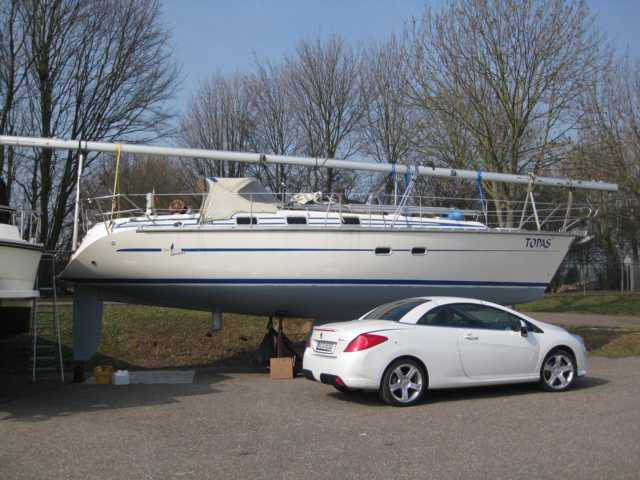

Donnerstag:
Helga zur Unterstützung mitgenommen (allein auf dem Bauch liegend laminieren und gleichzeitig Glasmatten vorbereiten wäre schwierig)
Schnell die Unterschiede zwischen Gewebe grob / fein und Standard-Matte erklärt und los gings! 40 Minuten in Bauchlage durch die hintere Schottluke zu "arbeiten" ist schon anstrengend, doch das Ergebnis :
Schnell noch die Grundierung für das Antifouling gestrichen (90 min)... und ab nach Hause!
Hits: 4865
Größe:  47,6 KB
Ende Tag 2
Freitag:
Ruder wieder ausgebaut - das Lager muß von unten noch mit Epy-Spachtel verschönt werden. Dann die Nahtstelle versiegeln ... Verd.... das Zeug braucht vielleicht lange zum Abbinden ....
Na dann Alternativprogramm: 1. Lage Antifouling streichen (jetzt sieht es wieder schwarz aus....
Helga poliert in der gleichen Zeit die kompl. Stb.Seite und bekommt aus dem Hafen gleich 3 Angebote (ich geb sie aber nicht her )
Hab Sie dann zum "Fischessen" an der Grenze eingeladen...
Toller Tag - Tolle Aktion !!
