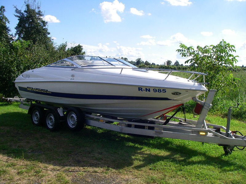

Und sie hat darunter vor allem eine Bugöse ...

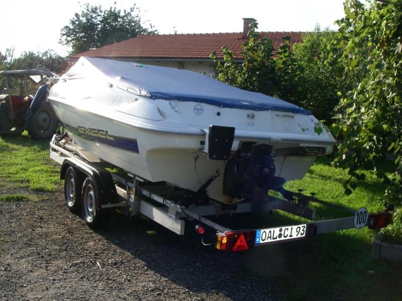

Ich habe mein Boot an der Zugöse nach hinten gespannt. Das hält ganz gut beim Bremsen
Sind die wirklich so stabil? Ich hab schon einige Boote gesehen wo die Bugöse schon am Wackeln war...

Bei mir ists so gewesen: Vorne zwei Gurte (Schwarz)die nach unten ziehen , und noch einer dazwischen ( rot), nach vorne zieht die Winde. Alle vier in der Bugöse verankert
Hinten die zwei Schwarzen zogen nur das Boot runter zum Trailer.
