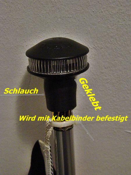

Zefix des war wieder nix
Die Beleuchtung vom Konrad war wieder nix
Schaugt fast so aus als müßt ich den Lichtmast umbauen, naja hab ja noch ein bisschen Zeit bis zum Saisonauftakt
Wenns so weiter geht dann bau ich mir einen sockel aus Alu und kleb das alte Glas drauf.
Naja in München ist ja bald die FREE vielleicht find ich da was

Hallo Zusammen
JPIIIIIIIIII die Lösung ja und das ganze auch noch ohne kosten
War heut bei mein Spezl mit meinem Problem und der hat doch glatt die Idee schlecht hin gehabt.
Der Reihe nach er hat das teil genommen und hats einfach mal Plan geschliffen dann einen Schlauch über den Stab geschoben und dann das Plastik drauf fertig. Einfach grandios ,und hier das Foto
