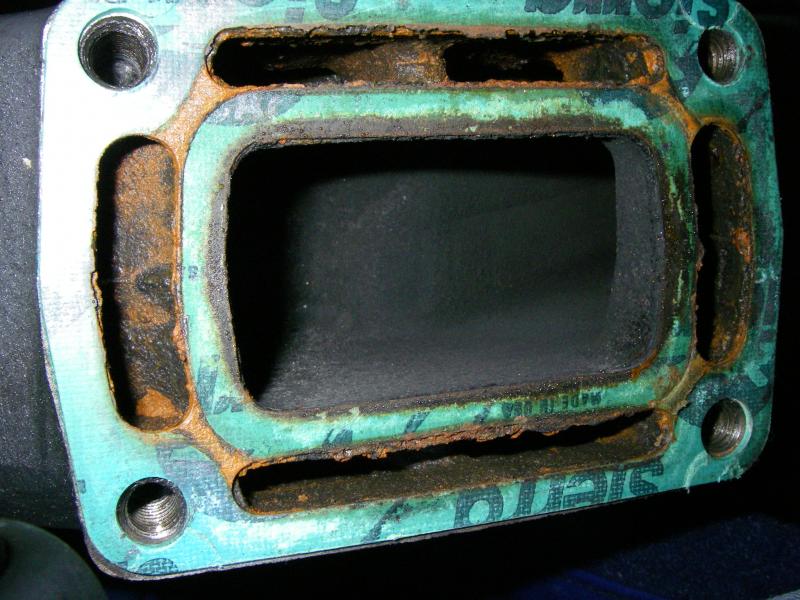

Hast du ne Ahnung, wie dass bei meinen Krümmer ist ??

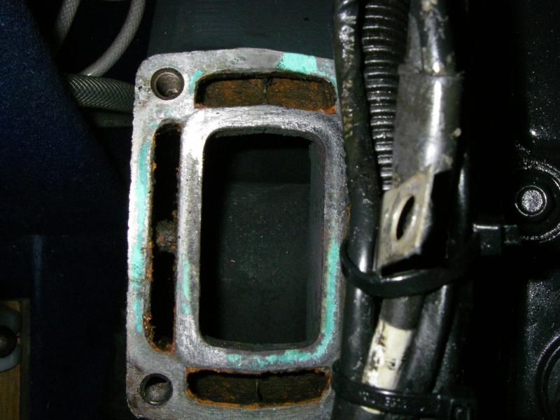

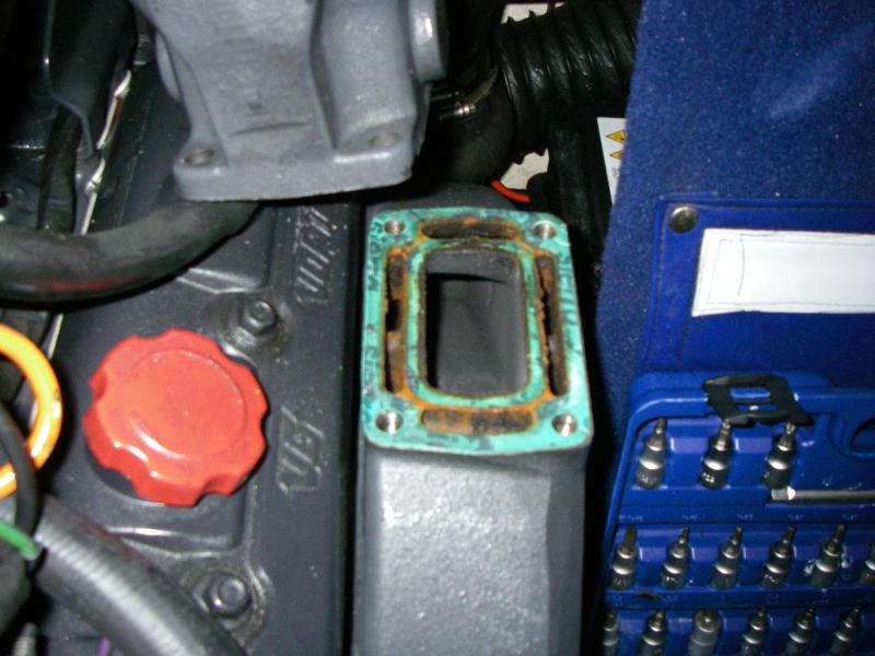

Vorige Woche habe ich die Krümmer und die Kniee wieder untersucht und zerlegt
der Samen hat Früchte getragen, alles so wie es sein muss
