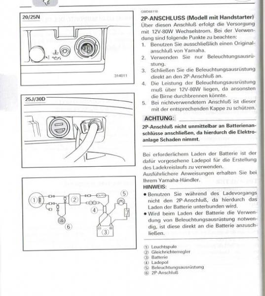

Wahrscheinlich ist das ne Frage für Dieter
Was soll dem Laien diese Beschreibung sagen, wenn er am AB Strom abnhemen und eine Batterie laden möchte
Alt 04.06.2012, 19:31
So wie ich das hier sehe, hat der vorhandene Anschluss mit der Bezeichnung 2P (6) nur Wechselstrom, da er direkt aus dem Wechselstromgenerator (Lichtmaschine "Leuchtspule") versorgt wird. Zum Laden einer Batterie musst Du aber Gleichstrom (also hinter (2) Gleichrichter und Regler) abnehmen. Dann funzt das. Wenn das teil bereits vorhanden ist, dann den "Ladepol" zum Laden der Batterie benutzen und da dann auch die Verbraucher anschließen.
Nur mit dem "Gleichrichterregler" wirst Du Probleme haben. Sind nicht so häufig, diese Teile, und nur als teures Teil direkt vom AB-Hersteller zu beziehen. Aber wenn der drin ist und eine Batterie angeschlossen ist, wird es funktionieren. Bitte NIE ohne Batterie (Akku) irgendwelche Verbraucher hinter dem Gleichrichter anschließen. Die könnten durch Überspannung zerstört werden.

Du kannst Dir aber so ein Ding selbst zusammenbasteln: Brückengleichrichter von z.B. CONRAD oder so und einen Regler von BOSCH und schon geht das.

Mit einem Brückengleichrichter und einem Laderegler bist Du mit ca. 35,- € dabei. Ein bisschen Arbeit hat noch nie geschadet und Basteln macht Spaß
