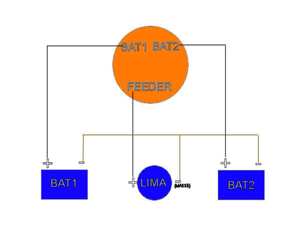

Habe heute meine Elektrik verlegt und weil ich das Problem habe das meine LIMA die Batterie nicht läd darum hab ich eine Frage an euch.Habe einen Batterieumschalter und der müsste wie folgt angeschlossen sein die Plusleitung müsste an der Klemme (Both) angeschlossen sein und wenn der Batterieumschalter auf 1 steht müsste die LIMA die Batterie 1 Laden und das gleiche wenn ich auf 2 Umschalte da müsste dann die 2te Batterie geladen werden.Oder hab ich da einen Denkfehler drin

Minus (alle) über die Masseschiene? Der Batterieumschalter wird für nichts anderes verwendet, nur die Batterien zum Laden umschalten? Dann hast Du es (zwar ungewöhnlich) richtig gemacht. Wenn trotzdem nicht geladen wird Frage: Was ist das für eine LiMa? Drehstrom oder son Riesenteil? 2. Frage: Wo ist der Regler?????

blöde Frage: Wir der Batterieschalter nicht nur für die Verbraucher benutzt und das Ladestromkabel ist permanent mit der Batterie verbunden? Ich glaube bei mir ist das so, denn sonst würde ja z.B. in der Stellung "Batterie 1" die zweite Batterie in Fahrt gar nicht geladen werden, oder?

Dieter ich habe einen 2takter AB da sitzen unter der Schwungscheibe die Ladespulen und der Regler sitzt an der CDI einheit.Meine Frage ist der Umschalter richtig angeschlossen
Both---Ladekabel vom Motor hierbei werden dann alle Batterien geladen
1----Batterie1
2----Batterie2

Hallo Hans,
Ich habe gerade nochmal unter www.yachtbatterie.de nachgesehen:
-Prinzip mit EINER Batterie: Ladekabel geht direkt zur Batterie, Verbraucher werden mit einem Hauptschalter geschaltet.
-Prinzip mit ZWEI Batterien: Ladekabel geht über eine TRENNDIODE an beide Batterien, Verbraucher werden über einen Multiswitch auf 1, 2 oder beide Batterien geschaltet.
Ich will meinen Kopf nicht verwetten, aber ich bin mir ziemlich sicher daß es stimmt.

ist das das richtige Anschlussschema nur bei mir steht da nicht Feeder sondern Both

Bei mir hängt die Lima am Ausgang der BAtterien nach dem Umschaalterausgang, da ich immer beide betreiben werde schalte ich nur auf Both, und nutze beide BAtterien
Alt 21.04.2010, 22:08
wird dann der Ausgang der LIMA an Both angeschlossen oder wie
