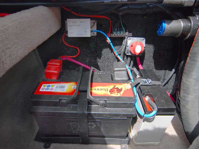

hoffe ich zumindest.
Stromversorgung ist mit VSR und Verbraucherbatterie umgebaut
17 AH sollten bei meiner Box mehr als 20 Stunden Dauerlauf ermöglichen, also weit mehr als bei üblichen Tagestouren

damt ich es versteh.....was ist VSR
Das ist ein spannungsabhängiges Relais. Solange die Spannung nicht unter 12,8 V fällt bleiben beide Batterien parallel verbunden. Also beim Fahren (Laden) und wenn beide ziemlich voll sind. Fällt die Starterbatterie unter die 12,8 V trennt das Relais und die Kühlbox zieht nur von der Kleinen.
hast du gut gelöst und du bist immer auf der sicheren Seite
