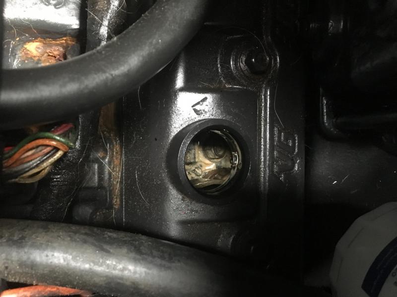

Standard Volvo Penta 4,3 - Wasser im Motoröl
Heute zufällig entdeckt

Aus dem Grund bin ich Segler Olaf.
Ist das Wasser im Öl?
Alt 15.04.2018, 21:52
Ja

Auch möglich. Alle beide oder nur einer?

Hast Du es von der Leistung auch gemerkt? schöner Mist. Selber eingewintert?

Beide.

Nein, nun durch Zufall entdeckt. An der Leistung hab ich nichts bemerkt.
Selbst eingewintert, wie schon immer ! Drum kann ich auch nicht glauben, dass es ein Frostschaden ist

Werd jetzt erstmal Ölwechsel mit Filter machen........
