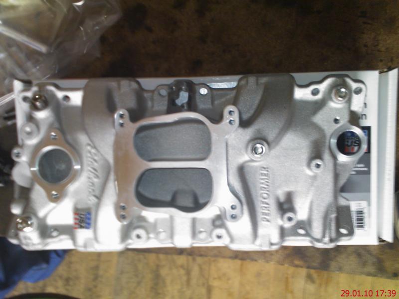

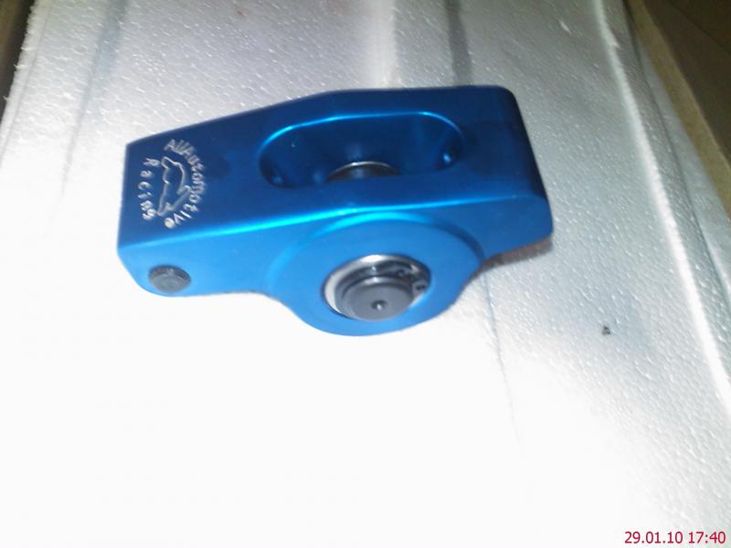

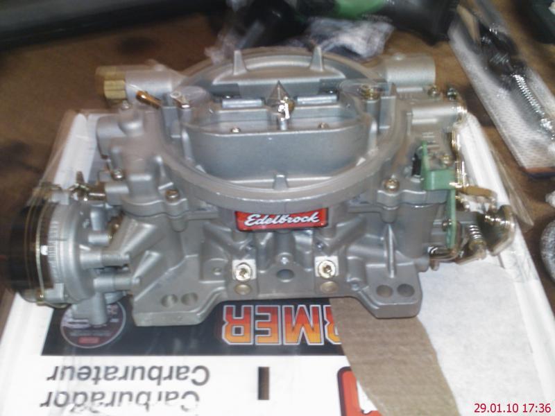

Hier nun mal die Bilder von den neuen Tuningteilen.
Kipphebel - Edelbrock Vergaser - Edelbrock Ansaugspinne.
Und Helmut sitzt gerade neben mir im Hafen. Jetzt spinnt er komplett .... er will eine neue Zündanlage und eine andere Nockenwelle verbauen.
....minimum 450 PS Er will aus seinem Boot ein Flugzeug machen, mal schauen was der Alpha One dazu sagt

Alt 29.01.2010, 20:50
Sucht er dann wenn fertig, einen Käufer (Goran) für diesen Knalltreibling?
Die Bilder sind schön, aber unscharf.
Weiß noch nicht ob er es dann verkaufen will. Habe Fotos mit dem Handy und Handylicht gemacht. Werden dann nicht so toll, ich weiß

So, mal zu den Kipphebeln. Zur Zeit sind die Standardkipphebel mit einem Verhältniss 1:4 verbaut. Jetzt kommen Kipphebel mit einem Verhältniss 1:6 rein. Wir bekommen jetzt mehr Füllung und daher mehr Leistung.
Zum Vergaser. Jetzt ist ein 4bbl Rochester Vergaser verbaut und jetzt kommt ein 4-fach Vergaser Edelbrock 600 cfm drauf.
Wir dürften jetzt auf ca. 300 PS nach der ganzen Einstellarbeit kommen.
Es kommt jetzt dann noch eine andere Nockenwelle mit Rollstösel rein und eine elektronische Kennfeldzündung. Hier dürften wir evtl. dann die 330 PS erreichen.
