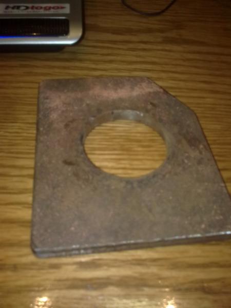

Wie Du auf den Fotos siehst ist das Teil recht Einfach.
Habe auf der einen Seite noch zwei 6 mm Löcher gebohrt und in das alte Lager auch und 2 6 mm Schrauben reingesteckt damit die Schelle nicht mehr abgerutscht ist. Hat mich damals auch gewaltig gefuchst, aber das Ruder wollte ich auf keinen Fall ausbauen. Die Platte auf dem einen Foto musste ich als Gegenlager nehmen "Kunststoffboot"
