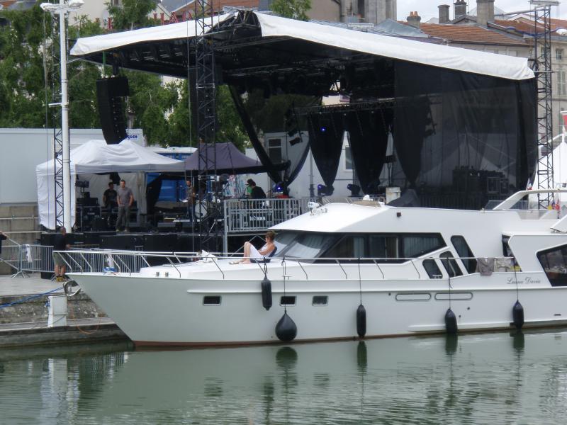

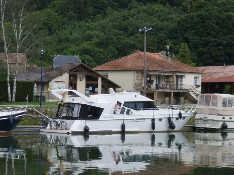

Soulfly 14.10.2015 20:35
Hier einige Bilder meines Stahlverdrängers :biggrin5:

Ger B 14.10.2015 21:55
Ich fahre auch ein verdränger 2 X 320 PS verbrauch bei 16 kmh 16 ltr std.
Anhang 26798
Anhang 26799
Anhang 26800
