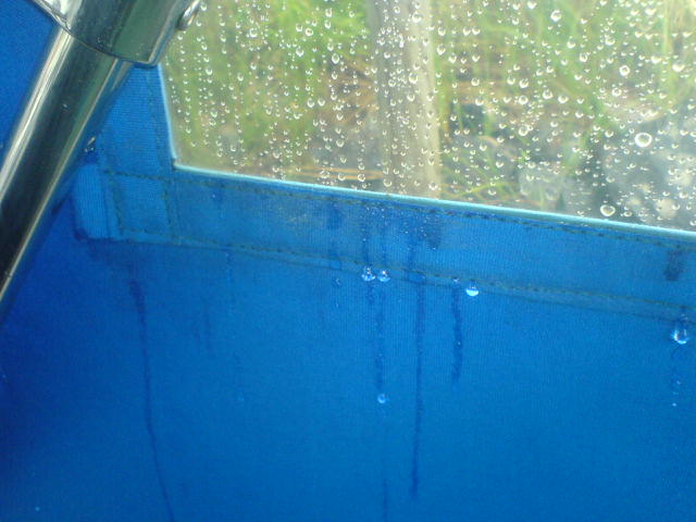

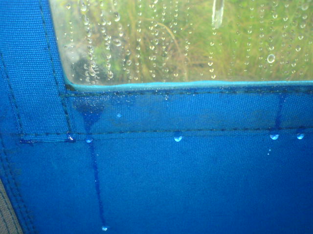

der ausgiebige Regen in der letzten Nacht bringt es an den Tag, das Verdeck ist undicht. :banghead:
Boot und Verdeck Baujahr 1990.
Nachfolgend einige Fotos,
alle von innen.
Anhang 24058
Anhang 24059
Anhang 24060
Wie kann ich schnell Abhilfe schaffen?
Das Verdeck ist von außen PVC beschichtet, hilft hier der Nahtdichter von Yachticon „PINSEL NAHT-DICHTER“ auch?
Oder sollte ich alle undichten Stellen von innen mit dem Nahtdichter bearbeiten.
Herzlichen Dank im voraus für Tipps.

Das, was du da siehst, ist immer ein Problem mit genähten PVC-Stoffen, da sie von Haus aus an der Naht undichter sind als z.B. gewebte Acrylstoffe.
Du kannst das Ganze mit Flüssig-PVC (also Nahtdichter) abdichten, auch wenn es unschön aussieht.
Besser als der Pinsel, der alles zuschmiert, ist z.B. eine Spritze, mit der man einen dünnen Streifen über die Naht ziehen kann.
