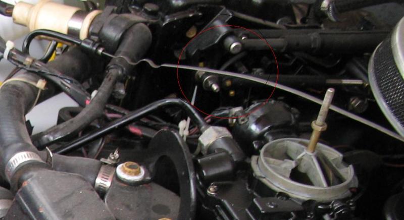

howi 25.07.2010 21:55
Rene schau mal das Bild an...
Der Untere kommt/geht vom/zum Antrieb.
Der Obere von der Schaltung. Wie Werner geschrieben hat, bitte den Gang auskuppeln, dann siehst welcher der Gaszug ist (daumen)(daumen)
Anhang 9117
Das Einstellen der Schaltung machst Du am Schaltzug, welcher zum Antrieb geht, bzw. vom Antrieb kommt.
Ist etwas zeitraubend, aber eigentlich gar net schwer.
Du lässt den Motor aus !!!!!
Dann Vorwärtsgang einlegen, jemand dreht am Prop.
In eine Richtung muss der Prop blockieren, in der anderen Richtung ohne Rattern leer gehen.
Das ganze dann genauso mit dem Rückwärtsgang, dabei muss die blockierende Drehrichtung natürlich entgegengesetzt sein....
howi 25.07.2010 21:57
Hab was vergessen :banghead::banghead::banghead:
Die Schaltung stellst Du am Gewinde (gelber Kreis) ein.........
